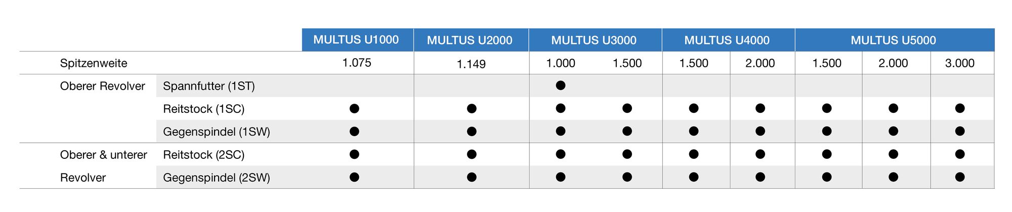

Maximale Genauigkeit und Vielseitigkeit für höchste Ansprüche im Drehen und Fräsen.
5-Achsen-Bearbeitung auf Haupt- und Gegenspindel in einem großen Arbeitsraum für komplexe Teile.
Durch die 180° versetzte Anordnung des unteren und des oberen Sattels, kann die Maschine eine 2-Sattel-Simultandrehbearbeitung durchführen, was die Zykluszeiten verkürzt und durch die Aufhebung der Schnittkräfte für mehr Stabilität beim Zerspanungsprozess sorgt
